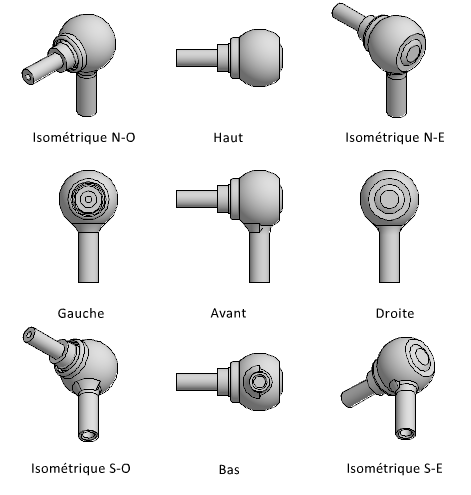

Orientation
Spécifie l'orientation à utiliser pour la vue de base.
Pour utiliser une orientation de modèle identique à celle de l'espace objet, vous pouvez choisir l'option active. Dans le cas contraire, vous avez le choix entre les orientations prédéfinies :
