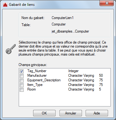

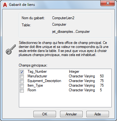

Boîte de dialogue Gabarit de liens (Gestionnaire de connexion BD)
Indique les champs principaux utilisés par un gabarit de liens.

Liste d'options
Les options suivantes s'affichent.
Nom du gabarit
Affiche le nom du gabarit de liens.
Table
Affiche la table de base de données courante. La première ligne indique le nom de la table et la seconde ligne précise le chemin d'accès à la table source en utilisant cette syntaxe : environnement.catalogue.schéma.table
Champs principaux
Affiche tous les champs disponibles pour la table de base de données courante, ainsi que le type de champ et, pour les champs de caractères, la longueur de champ. Pour spécifier les champs clés du gabarit de liens, sélectionnez la case à cocher située à gauche du nom de champ.
