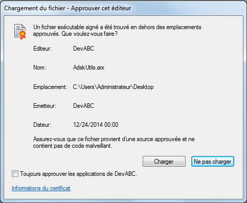

La signature numérique a été vérifiée et le fichier n'a pas été modifié
Recommandation : le fichier peut normalement être chargé sans risque. Vérifiez-en tout de même la source s'il est chargé pour la première fois.
Solution : chargez et utilisez le fichier normalement. Vous pouvez également approuver l'éditeur. De cette façon, le message n'apparaîtra plus pour les fichiers signés par cet éditeur.

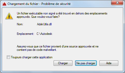

La signature numérique n'a pas pu être vérifiée
Une signature numérique peut ne pas être vérifiée pour les raisons suivantes :
  • Le fichier n'est pas signé ou sa signature est incorrecte
  • Le fichier est signé, mais le certificat numérique utilisé pour la validation n'est pas installé dans le magasin "Autorités de certification racines de confiance"
Recommandation : vérifiez la source du fichier et assurez-vous que le certificat utilisé pour signer le fichier est installé.
Solution : installez le certificat numérique utilisé pour signer le fichier dans le magasin "Autorités de certification racines de confiance". Pour plus d'informations sur l'installation d'un certificat numérique créé par vous ou votre société, reportez-vous à la rubrique "Importation d'un certificat numérique".

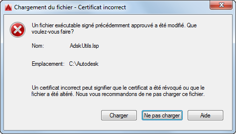

La signature numérique n'est pas valide parce que le fichier a été modifié depuis qu'il a été signé
Recommandation : ne chargez pas le fichier.
Solution : obtenez une version du fichier qui a été vérifiée et signée. Pour plus d'informations sur la signature numérique d'un fichier, reportez-vous à la rubrique "A propos de la signature numérique des fichiers programme personnalisés".
