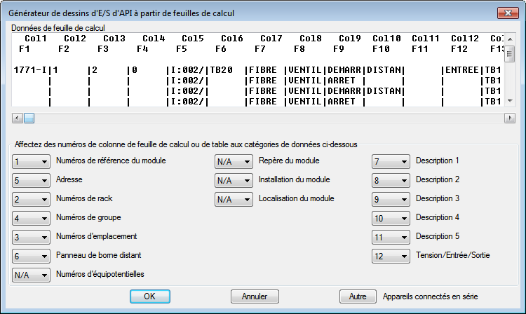

  1. Cliquez sur l'onglet Importer/Exporter des donnéesle groupe de fonctions ImporterUtilitaire d'E/S API. Trouver
  2. Sélectionnez la feuille de calcul de votre choix, puis cliquez sur Ouvrir.
  3. Dans la boîte de dialogue Utilitaire de génération de dessins d'E/S API à partir de feuilles de calcul, attribuez une valeur au numéro de référence de la ligne de début dans le premier diagramme Ladder du dessin. Spécifiez les autres options à utiliser pour les numéros de référence.
  4. Indiquez comment vous voulez que les modules soient placés dans le dessin.
  5. Cliquez sur Démarrer.
    AutoCAD Electrical crée un jeu de dessins d'E/S API sur la base des informations de la feuille de calcul des données API. Les diagrammes Ladder, les modules, les composants en ligne et les fils sont insérés automatiquement.

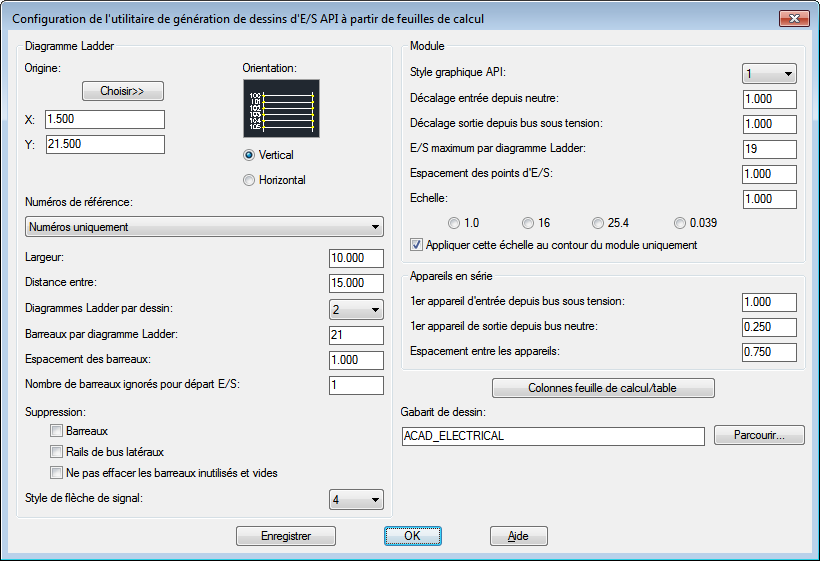

Modification et enregistrement des paramètres
  3. Cliquez sur Configuration pour définir les paramètres de dessin suivants :
    • Nombre et orientation de diagrammes Ladder
    • Nombre et écartement des barreaux des diagrammes Ladder
    • Style d'API et échelle
    • Placement et espacement des appareils en série
    • Gabarit de dessin

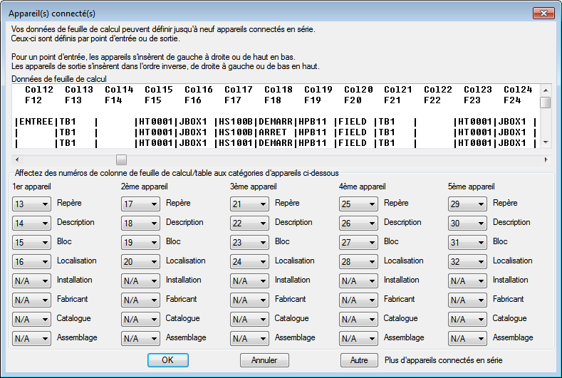

  4. Cliquez sur Colonnes feuille de calcul/table pour mapper les colonnes de votre feuille de calcul ou de votre table de base de données aux données qui figurent dans l'utilitaire. La première page de cette boîte de dialogue mappe les données de colonne relatives aux informations générales sur le module.
  5. Cliquez sur Plus pour mapper les données de colonne jusqu'à concurrence de neuf appareils connectés en ligne pour chaque point d'E/S.
    Remarque : Sélectionnez N/A si aucune colonne ne peut être mappée à un champ de données.
  6. Cliquez sur OK jusqu'à revenir à la boîte de dialogue Configuration de l'utilitaire de génération de dessins d'E/S API à partir de feuilles de calcul.
