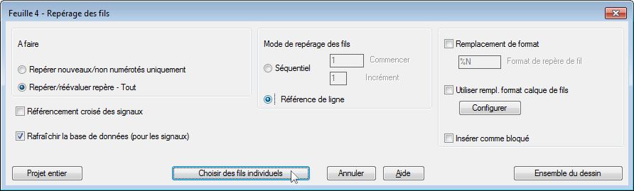

  6. Dans la boîte de dialogue Feuille 4 – Repérage des fils, cliquez sur Choisir des fils individuels.

  2. Dans la boîte de dialogue Feuille 4 – Repérage des fils, cliquez sur Dessin entier.

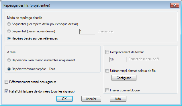

  3. Dans la boîte de dialogue Repérage des fils (projet entier), vérifiez ce qui suit :
    Mode de repérage des fils :  Repères basés sur des références
    A faire :  Repérer/réévaluer repère - Tout
    Rafraîchir la base de données (pour les signaux)
  4. Cliquez sur OK.
