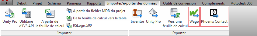

Vous pouvez exporter des borniers à partir d'AutoCAD Electrical et les importer dans les applications Wago ou Phoenix Contact pour concevoir, manipuler et valider les borniers.
Au cours de l'exportation, AutoCAD Electrical extrait les données de borne des borniers sélectionnés et génère un fichier XML compatible avec Wago ou Phoenix Contact. Vous pouvez ensuite importer le fichier XML dans l'outil du fabricant.
Les données de bornier contiennent des références catalogue, des numéros de borne, un code d'installation, un code de localisation, un repère, des pièces de rechange et des accessoires.
