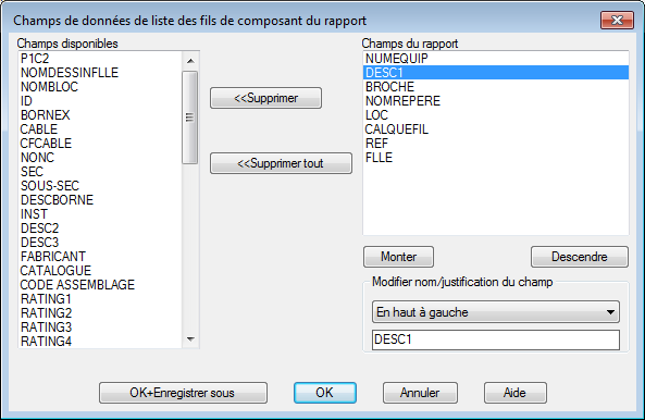

  6. Cliquez sur Modifier le format du rapport dans la boîte de dialogue Générateur de rapports.
  7. Dans la boîte de dialogue Champs de données de composant du rapport, sélectionnez Desc1 dans la liste Champs disponibles.
    Desc1 passe dans la liste Champs du rapport. Il s'agit des champs qui s'afficheront dans le rapport des composants.
  8. Cliquez sur OK.
    La boîte de dialogue Générateur de rapports répertorie maintenant les valeurs NOMREPERE et DESC1 du dessin actif.
