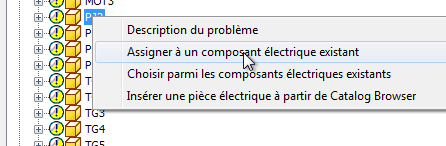

Affectation d'un RefDes manquant
Ajoutez la valeur RefDes d'AutoCAD Electrical.
  1. Cliquez avec le bouton droit de la souris sur PJ2, puis choisissez Assigner à un composant électrique existant.
    Conformément au dessin AutoCAD Electrical, PJ2 désigne le RefDes spécifié pour le connecteur relié au moteur MOT2 (moteur associé au réglage horizontal).
  2. Immobilisez le curseur sur l'occurrence du connecteur 900575:2 dans la fenêtre graphique, puis lisez le contenu de l'info-bulle.

  3. Sélectionnez le connecteur.
  4. Cliquez sur OK dans la boîte de dialogue Sélectionner un composant électrique.
  5. Le RefDes spécifié dans AutoCAD Electrical est affecté au connecteur Inventor et le problème associé à PJ2 est supprimé. Etant donné que le filtre de la boîte de dialogue est défini de manière à afficher uniquement les éléments comportant des problèmes, PJ2 ne figure pas dans la liste.
