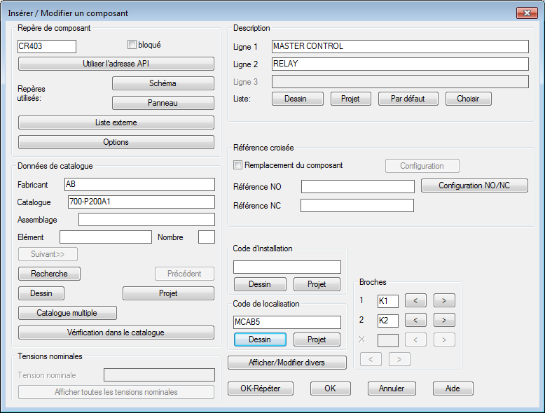

  9. Dans la boîte de dialogue Insérer / Modifier un composant, assurez-vous que l'option Repère du composant est définie sur CR403.
    AutoCAD Electrical détermine automatiquement le nom du repère unique du nouveau relais en fonction de la localisation de la référence de ligne sur laquelle vous avez inséré le symbole. "CR" indique qu'il s'agit d'un relais de commande et "403" indique que le symbole se trouve à la référence de ligne 403. Si vous avez inséré ce symbole à la référence de ligne 404, le nom du repère sera "CR404".

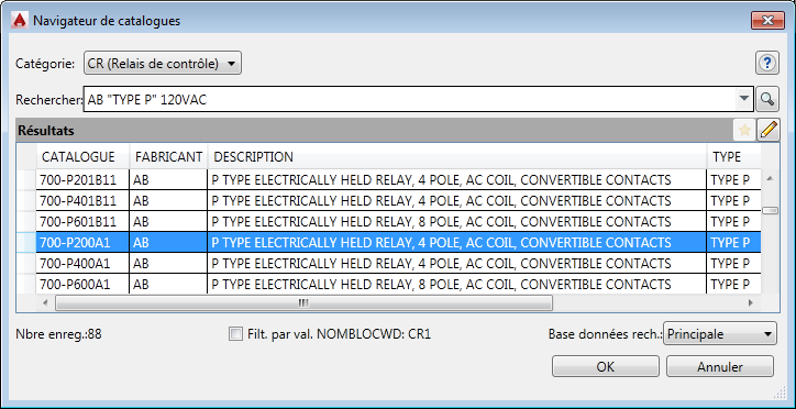

  10. Dans la section Données de catalogue, cliquez sur Recherche.
  11. Dans la boîte de dialogue Navigateur de catalogues, entrez AB "TYPE P" 120 VCA comme chaîne de recherche.
  12. Cliquez sur .
  13. Sélectionnez 700-P200A1.
  14. Dans la boîte de dialogue Navigateur de catalogues, cliquez sur OK.
    Le code fabricant et la référence catalogue sélectionnés s'affichent dans la boîte de dialogue Insérer / Modifier un composant. Lorsque vous cliquez sur OK dans la boîte de dialogue, les valeurs sont transférées au symbole.
    Remarque : Des informations de catalogue d'exemple sont fournies avec AutoCAD Electrical au format de base de données Access (.mdb). Si votre société utilise son propre système de codage interne au lieu des références catalogue des fabricants, remplacez ces références dans la base de données de catalogue.
  15. Dans la boîte de dialogue Insérer / Modifier un composant, section Description, spécifiez :
    Ligne 1 :  CONTROLE CENTRAL
    Ligne 2 :  RELAIS
    La description des composants peut comporter trois lignes de texte au maximum. Si la troisième ligne de description n'est pas disponible, le symbole ne comporte pas d'attribut pour une troisième ligne de description.
    Remarque : Vous pouvez spécifier une description en entrant du texte ou en cliquant sur Par défaut pour choisir parmi une liste de descriptions de composants standard.
  16. Dans la boîte de dialogue Insérer / Modifier un composant, section Code de localisation, cliquez sur Dessin.
    AutoCAD Electrical procède à une rapide lecture du fichier de dessin et renvoie une liste de tous les codes de localisation utilisés jusqu'ici.
  17. Dans la boîte de dialogue Toutes les localisations - Dessin, sélectionnez MCAB5, puis cliquez sur OK.
    Remarque : Vous pouvez également inclure une liste de localisations "LOC" externe dans la liste "LOC" du projet pour améliorer la cohérence. Pour utiliser cette fonction, créez un fichier appelé default.loc et placez-le dans un répertoire de recherche AutoCAD Electrical. Le format de ce fichier texte correspond à chaque localisation dans une ligne seule du fichier, sans espace de début. Vous pouvez également créer un fichier spécifique au projet en lui donnant le même nom que votre projet, mais avec l'extension .loc.
  18. Dans la boîte de dialogue Insérer / Modifier un composant, les valeurs de broche sont insérées en fonction de la référence catalogue sélectionnée :
    Broches :1 :  K1
    Broches :2 :  K2
  19. Dans la boîte de dialogue Insérer / Modifier un composant, cliquez sur OK.
    Toutes les valeurs saisies ici sont enregistrées en tant que valeurs d'attribut du symbole même.
