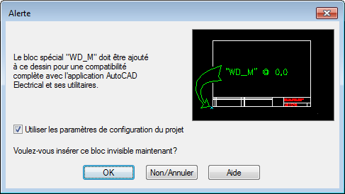

Cliquez sur l'onglet Schéma le panneau Outils supplémentairesPropriétés du dessin. Trouver
Le message d'avertissement s'affiche.
Cliquez sur OK pour insérer le bloc WD_M.
