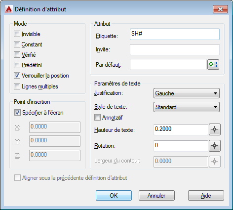

  3. Entrez ATTDEF à l'invite de commande pour insérer des objets de définition d'attribut.
    Remarque :
    Lorsque le cadre de dessin est inséré sous forme de bloc dans un autre dessin, les objets de définition d'attribut deviennent des attributs.
  4. Entrez le nom de l'étiquette SH #.
  5. Définissez les autres valeurs et propriétés de la définition d'attribut, telles que la justification, la hauteur et le style du texte.
  6. Cliquez sur OK.
  7. Spécifiez le point d'insertion.
  8. Répétez l'opération pour chaque définition d'attribut relative au cartouche, comme indiqué.
