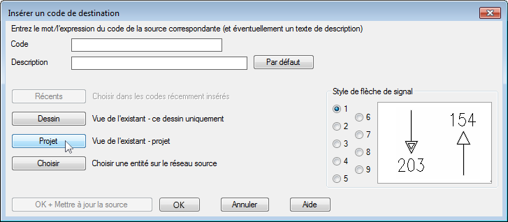

Affectez un signal de destination à un segment de fil d'un réseau de fils et liez-le à la flèche du signal source.
Une fois la flèche de signal source associée à un fil du dessin, vous pouvez associer un signal de destination à un segment de fil d'un réseau de fils. Cela permet de transmettre automatiquement le numéro d'équipotentielle affecté à un autre réseau de fils source vers le réseau courant.
Association d'un signal de destination

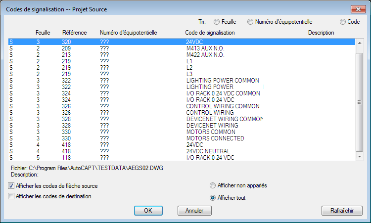

Sélectionnez l'extrémité de fil de la destination :
Sélectionnez le haut du fil chaud sur le schéma du côté gauche du dessin à la référence de ligne 402 (2)
Code : 24 VDC
Style de flèche de signal : 1
Cliquez sur OK + Mettre à jour la source.
Les références croisées concernant votre signal sont insérées dans le dessin au-dessus du fil chaud.
Association des signaux source et de destination aux fils neutres.
Pour revenir à AEGS03.dwg

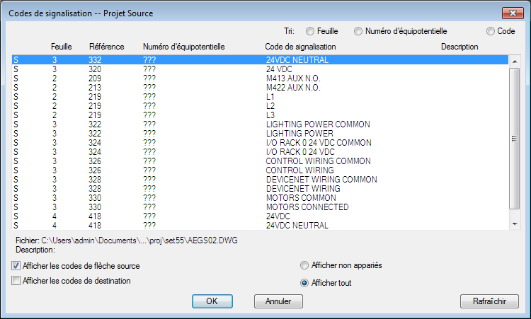

Cliquez surSélectionnez l'extrémité de fil de la source :
Sélectionnez le bas du fil neutre à la référence de ligne 332 (3)
Code : 24 VDC NEUTRAL
Cliquez sur OK.
Pour ouvrir AEGS04.dwg
Cliquez surSélectionnez l'extrémité de fil de la destination :
Sélectionnez le haut du fil neutre à la référence de ligne 402 (4)
Les références croisées concernant votre signal sont insérées dans le dessin au-dessus du fil neutre.
