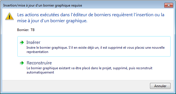

    Pour positionner le bornier, cliquez sur Insérer dans l'onglet Aperçu de la présentation. Vous pouvez également cliquer sur Reconstruire ou Actualiser afin de mettre à jour sur place le bornier graphique ou d'objet de table modifié.

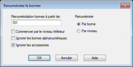

Renumérotation des bornes
  1. Sélectionnez le bornier à modifier dans la boîte de dialogue Sélection de bornier et cliquez sur le bouton Modifier.
  2. Cliquez sur l'onglet Bornier.
  3. Sélectionnez les lignes de la borne à renuméroter.
  4. Cliquez sur .
  5. Entrez un numéro de départ.
  6. Si des bornes multiniveau sont sélectionnées, choisissez de renuméroter par :
    • Borne : applique une renumérotation selon l'ordre de la liste des bornes, y compris celles à plusieurs niveaux.
    • Niveau : applique une renumérotation à toutes les bornes d'un niveau et au premier niveau des bornes multiniveau, puis au deuxième niveau, etc.
  7. Sélectionnez d'autres options, en fonction des besoins.
  8. Cliquez sur OK.

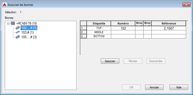

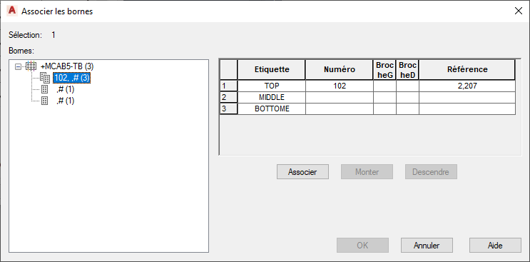

Association de bornes à des bornes multiniveau
  3. Si toutes les bornes à associer sont des bornes à un seul niveau, effectuez l'une des opérations suivantes :
    • Modifiez les propriétés d'une borne afin de la définir comme borne multiniveau.
    • Affectez une valeur de catalogue à une borne multiniveau.
  4. Sélectionnez les lignes de la borne à affecter à des niveaux spécifiques dans la borne multiniveau.
  5. Cliquez sur  dans la section Multiniveau.
  6. Sélectionnez la borne dans laquelle insérer les lignes sélectionnées.
  7. Cliquez sur Associer.
  8. Pour déplacer une borne d'un niveau à un autre, sélectionnez la ligne, puis cliquez sur Monter ou sur Descendre.
  9. Cliquez sur OK.

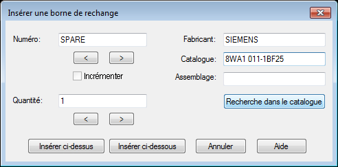

Ajout de bornes de rechange et d'accessoires
  3. Sélectionnez l'endroit auquel insérer la pièce de rechange au-dessus ou en dessous de la ligne.
  4. Cliquez sur  dans la section Rechange pour insérer une pièce de rechange.
  5. Entrez le nombre ou le texte à utiliser pour la première borne de rechange. Si vous choisissez de ne pas incrémenter le nombre, la valeur est utilisée pour toutes les pièces de rechange ajoutées lors de cette opération.
  6. Entrez le nombre de pièces de rechange à ajouter.
  7. Affectez une valeur de catalogue, si nécessaire.
  8. Cliquez sur pour insérer la pièce de rechange au-dessus ou en dessous de la ligne sélectionnée.

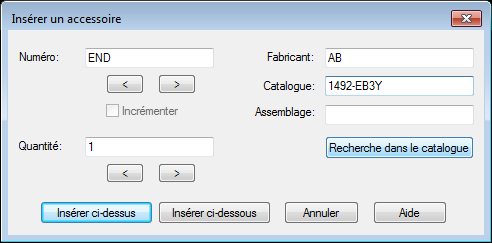

  9. Sélectionnez l'endroit auquel insérer l'accessoire au-dessus ou en dessous de la ligne.
  10. Cliquez sur  dans la section Rechange pour insérer un accessoire.
  11. Entrez le nombre ou le texte à utiliser pour l'accessoire.
  12. Entrez le nombre d'accessoires à ajouter.
  13. Affectez une valeur de catalogue, si nécessaire.
  14. Cliquez sur pour insérer la pièce de rechange au-dessus ou en dessous de la ligne sélectionnée.
  15. Cliquez sur OK pour quitter le bornier.
    Remarque : Un bornier graphique doit être inséré ou recréé, sinon les accessoires et les bornes de rechange ne seront pas conservés.
