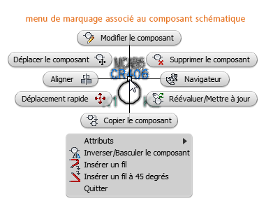

Le menu de marquage est un menu contextuel radial.

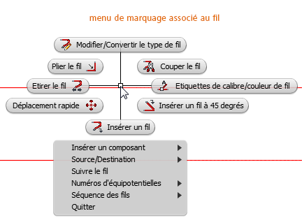

Le menu de marquage remplace le menu contextuel linéaire pour les objets AutoCAD Electrical. Comme pour les menus contextuels, le menu de marquage contient des commandes propres à l'emplacement du curseur ou aux objets sélectionnés.
Vous pouvez effectuer une sélection à l'aide de l'une des deux méthodes (ou modes) de base suivants :
- Mode Menu : cliquez avec le bouton droit de la souris dans la fenêtre graphique sur un objet AutoCAD Electrical. Les options de menu entourent le curseur. Pour fermer le menu de marquage, cliquez à nouveau au centre de l'affichage. N'appuyez pas sur la touche Echap, vous annuleriez une commande en cours d'exécution.

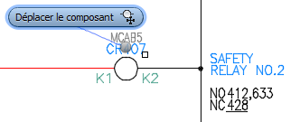

- Mode Marqueur (également appelé comportement par geste) : appuyez et maintenez enfoncé le bouton droit de la souris, puis déplacez immédiatement le curseur dans la direction de l'option de menu souhaitée. Une ligne de montage suit le curseur. Relâchez le bouton de la souris pour sélectionner et exécuter la commande correspondant à la direction du mouvement du curseur.
