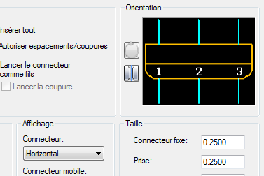

  5. Dans le menu relatif à l'affichage du connecteur, choisissez Horizontal.
    L'affichage de la boîte de dialogue passe en mode horizontal.
