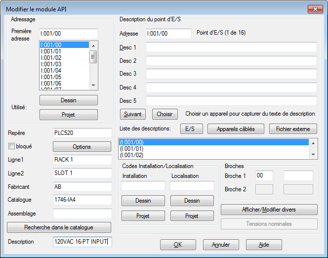

    Sélectionnez le composant/le câble/le contour d'une zone de localisation à MODIFIER :
     Cliquez n'importe où dans la partie supérieure du module API
    La boîte de dialogue Modifier le module API s'affiche.
    Cette boîte de dialogue vous permet d'entrer un texte descriptif pour chaque point d'E/S. Considérez que les descriptions déjà affectées aux interrupteurs de fin de course connectés sont semblables à ce que vous avez l'intention d'utiliser pour les descriptions de points d'E/S API.
  3. Dans la boîte de dialogue Modifier le module API, cliquez sur Appareils câblés.
    AutoCAD Electrical suit le fil connecté de chaque point d'E/S vers l'arrière. S'il trouve un composant connecté, le texte descriptif correspondant est extrait. Chaque description s'affiche dans une liste de boîte de dialogue.

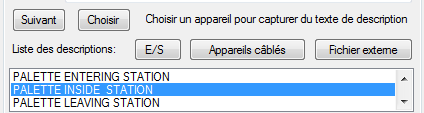

  4. Pour la première adresse d'E/S (I:11/00), sélectionnez la première description (PALLET ENTERING STATION) dans la liste des appareils extraits.
    La boîte de dialogue de confirmation s'affiche.
  5. Vérifiez que la description spécifiée est correcte et cliquez sur OK.
  6. Cliquez sur Suivant pour mettre en surbrillance l'adresse d'E/S 1:11/01 dans la liste Adressage.
    La description de l'appareil correspondant est mise automatiquement en surbrillance.
  7. Sélectionnez la description en surbrillance, PALLET INSIDE STATION, et cliquez ensuite sur OK.
  8. Répétez cette procédure pour le point d'E/S restant.
    Remarque : Une autre solution consiste à utiliser l'option Choisir pour capturer le texte descriptif existant d'un appareil connecté. Pour ce faire, cliquez sur choisir dans la boîte de dialogue Modifier le module API, puis sélectionnez le composant dont vous souhaitez copier le texte. AutoCAD Electrical lit les valeurs texte DESC existantes sur le composant et en transfère une copie vers les zones DESC de la boîte de dialogue Modifier le module API.
  9. Dans la boîte de dialogue Modifier le module API, cliquez sur OK.
    Vos descriptions apparaissent sur le module.
