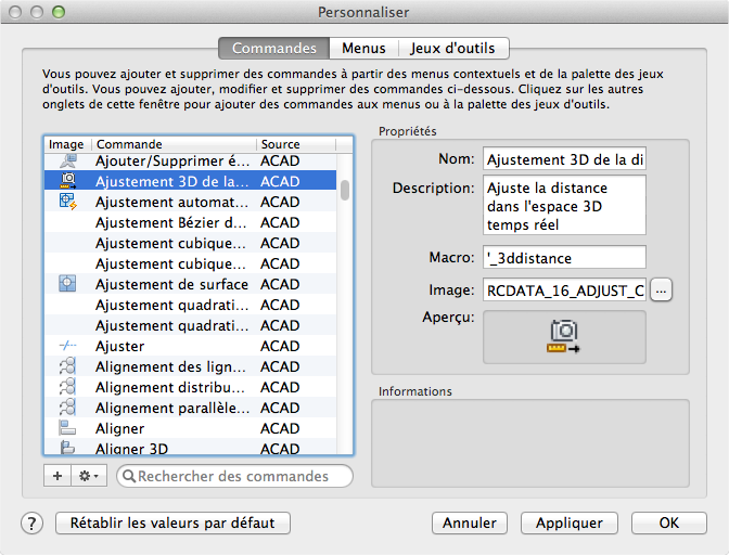

Onglet Commandes (boîte de dialogue Personnaliser)
Crée et gère les commandes disponibles qui peuvent être ajoutées à des menus et des jeux d'outils.
Liste d'options
Les options suivantes s'affichent.
Liste de commandes
Affiche toutes les commandes standard et personnalisées disponibles.
  • Image : aperçu miniature de l'image actuellement affectée à la commande.
  • Commande : nom de la commande. Affiché dans la barre de menu lorsque la commande est affectée à un menu ou dans une info-bulle lorsque la commande est affectée à un groupe d'outils dans la palette Jeux d'outils.
  • Source : nom du groupe de personnalisation dans lequel la commande est stockée.
Créer une commande (+)
Ajoute une commande à la liste de commandes qui peut être ajoutée à l'interface utilisateur.
Options
Affiche un menu qui vous permet de gérer les commandes existantes de la liste de commandes.
  • Dupliquer : crée une copie de la commande sélectionnée dans la liste de commandes. La duplication d'une commande vous permet de modifier une commande existante sans modifier l'original.
  • Supprimer : supprime la commande sélectionnée de la liste de commandes. Les commandes actuellement attribuées à un menu ou un flux de travail ne peuvent pas être supprimées.
    Remarque : Il n'existe aucun moyen d'annuler la suppression d'une commande ; assurez-vous d'avoir sélectionné l'option appropriée avant de cliquer sur Supprimer.
Filtrer la liste de commandes
Filtre les commandes affichées dans la liste de commandes. Cliquez sur le "X" figurant dans la zone de texte pour effacer le filtre courant.
Entrez une chaîne de texte pour contrôler les commandes à afficher dans la liste de commandes. Seuls les noms des commandes contenant la chaîne de texte sont affichés dans la liste de commandes.
Propriétés
Affiche les propriétés et les valeurs qui définissent la commande sélectionnée dans la liste de commandes.
Nom
Affiche le nom de la commande. Le nom à entrer est celui de l'étiquette ou de l'info-bulle affiché dans le programme.
Description
Affiche la description de la commande. La description entrée s'affiche dans une info-bulle.
Macro
Affiche la macro attribuée à la commande. Entrez une nouvelle macro ou modifier la macro existante de la commande.
Indique l'image raster à utiliser pour la commande lorsque celle-ci est ajoutée à un jeu d'outils.
Aperçu
Affiche une miniature de l'image actuellement affectée à la commande.
Informations
Affiche des informations de base relatives au champ sur lequel le curseur est actuellement placé dans l'onglet Propriétés.
