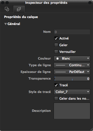

Palette Inspecteur des propriétés
Affiche les propriétés de l'objet ou de l'ensemble d'objets sélectionné.
Propriétés courantes
Propriétés du calque
Résumé
Lorsque vous sélectionnez plusieurs objets, seules leurs propriétés communes s'affichent. Lorsque vous ne sélectionnez aucun objet, seuls les paramètres courants des propriétés générales s'affichent.

Courant
Affiche les propriétés pour le dessin courant ou les objets sélectionnés.
Calque
Affiche les propriétés pour le calque sélectionné dans la liste des calques de la palette des calques.
Type d'objet
Affiche le type des objets sélectionnés et filtre les objets que vous modifiez.

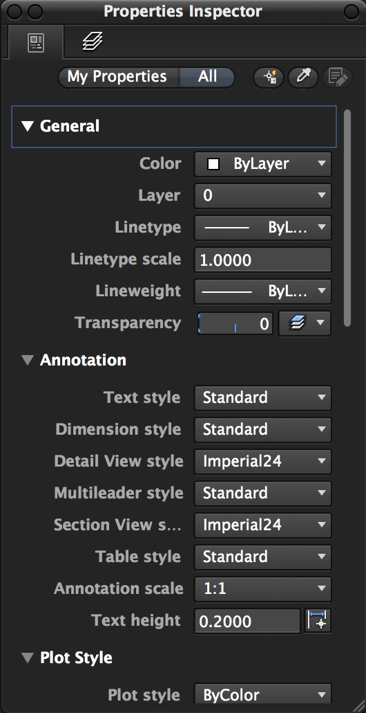

Onglet Mes propriétés
Affiche votre liste personnalisée de propriétés que vous avez sélectionnées à l'aide du bouton Personnaliser les propriétés.
Onglet Tout
Affiche toutes les propriétés associées au dessin courant ou aux objets sélectionnés.
Copier les propriétés
Applique les propriétés de l'objet sélectionné à d'autres objets.
Bouton Personnaliser les propriétés
Affiche la liste des propriétés disponibles pouvant être ajoutées dans l'onglet Mes propriétés. L'affichage de la liste des propriétés est fonction des conditions suivantes :
  • Aucun objet n'est sélectionné dans le dessin courant. Les propriétés propres au dessin sont affichées.
  • Des objets sont sélectionnés dans le dessin courant. Les propriétés communes à tous les objets sélectionnés sont affichées.
  • Un calque est sélectionné dans la liste des calques de la palette des calques. Les propriétés de calque sont affichées.
