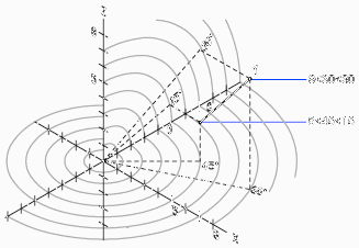

X < angle par rapport à l'axe X < angle par rapport au plan XY
Dans l'illustration suivante, 8<60<30 indique un point situé à 8unités de l'origine du SCU courant dans le planXY, à 60degrés de l'axeX dans le planXY et à 30degrés au-dessus de l'axeZ du planXY. 5<45<15 désigne un point situé à 5 unités de l'origine, à 45 degrés de l'axe X dans le plan XY et à 15 degrés au-dessus du plan XY.
