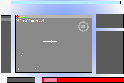

L'une des principales commandes de la barre d'état, en surbrillance dans l'illustration ci-dessous, permet de passer de l'espace objet aux présentations de l'espace papier, et inversement.
