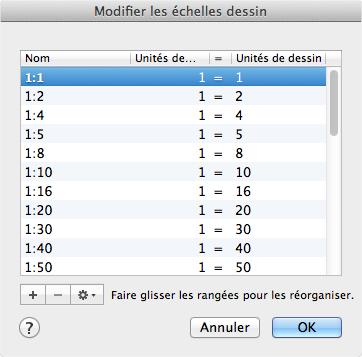

Modifier les échelles dessin (boîte de dialogue)
Gère la liste des échelles disponibles pour les fenêtres de présentation, la présentation des pages et le traçage.
Liste d'options
Les options suivantes s'affichent.
Liste d'échelles
Affiche la liste des échelles actuellement définies. Affiche également des échelles temporaires qui sont importées au moment où des xréfs sont attachées. Si le nom d'une échelle est en double, mais que sa valeur est différente, un numéro est ajouté au nom.
Ajouter
Ajoute une nouvelle échelle à la liste.
Appuyez sur la touche Tab pour vous déplacer entre les champs de l'échelle en cours de modification.
Supprimer
Supprime l'échelle sélectionnée de la liste.
Remarque : Vous ne pouvez pas supprimer une échelle référencée par un objet annotatif.
Options
Gère les éléments de la liste.
Modifier
Modifie l'échelle sélectionnée sur place dans la liste.
Remarque : Vous ne pouvez pas modifier les échelles temporaires.
Rétablir
Supprime toutes les échelles personnalisées et inutilisées, et restaure la liste des échelles par défaut.
