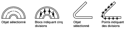

Vous pouvez créer des points ou insérer des symboles (blocs) à intervalles réguliers sur un objet.
Deux méthodes sont disponibles :
- Spécification d'une distance fixe entre chaque point ou bloc à partir d'une extrémité d'un objet sélectionné (commande MESURER)
- Spécification d'une valeur correspondant à des distances égales entre les points ou blocs d'un objet sélectionné (commande DIVISER)
Les deux méthodes n'ont pas pour effet de segmenter réellement l'objet, mais permettent simplement d'identifier l'emplacement des segments.
Vous pouvez placer les points ou blocs sur des lignes, des arcs, des splines, des cercles, des ellipses ou des polylignes.
- Avec les points, vous pouvez utiliser l'accrochage aux objets Noeud pour rechercher d'autres objets à intervalles réguliers sur l'objet sélectionné. Pour afficher les points, vous devrez peut-être modifier leur style et leur taille dans la boîte de dialogue Style de point (commande DDPTYPE).
- Avec les blocs, vous pouvez créer des constructions géométriques précises ou insérer des repères personnalisés.
Attention : Les attributs de variables associés au bloc ne sont pas disponibles si vous insérez les références du bloc avec les commandes MESURER et DIVISER.
