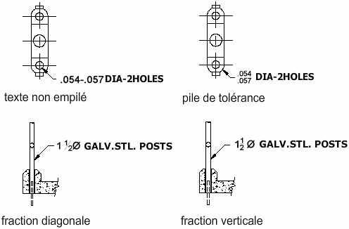

Les caractères représentant des fractions et des tolérances peuvent être formatés en fonction de plusieurs normes.
Le texte empilé se réfère aux formats de fraction et de tolérance appliqués aux caractères dans un objet de texte multiligne et aux lignes de repère multiples.
