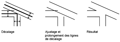

Conseil :
Une technique de dessin efficace consiste à décaler les objets, puis à ajuster ou à prolonger leurs extrémités.

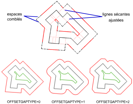

Les polylignes 2D sont décalées en tant que segments de ligne individuels, créant ainsi des intersections ou des espaces entre les segments. Pour terminer le décalage, les lignes d'intersection sont ajustées et les espaces sont remplis.

L'option de coin vous permet de spécifier les coins aigus ou arrondis de la polyligne. Les coins internes et externes créent des coins arrondis différemment selon qu'ils sont concaves ou convexes (le rayon des arcs conservant la distance de décalage spécifiée).
