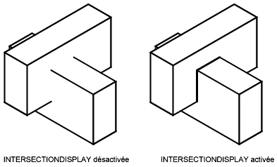

Lorsque vous utilisez la commande CACHER, si la variable système INTERSECTIONDISPLAY est activée, les intersections face à face des surfaces 3D sont affichées sous forme de polylignes.
