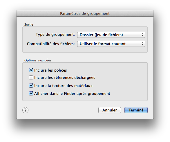

Boîte de dialogue Paramètres du module
Indique les options supplémentaires de configuration de la sortie du module de transfert.
Résumé
Fournit d'autres paramètres de configuration pour les modules.
Liste d'options
Les options suivantes s'affichent.
Exporter
Spécifie s'il faut exporter les entités sélectionnées dans le dessin ou les entités qui sont visibles dans la fenêtre courante. Seules les entités qui sont indiquées sous Exporter par type sont susceptibles d'être exportées.
Sortie
Spécifie les entités susceptibles d'être exportées.
Type de module
Propose deux options pour regrouper les fichiers : fichier compressé (*.zip) ou dossier (jeu de fichiers). Choisissez l'option Fichier compacté pour regrouper les fichiers au format .ZIP. Sélectionnez Dossier (jeu de fichiers) pour enregistrer tous les fichiers dans un même dossier.
Compatibilité des fichiers
Fournit des options permettant de créer un module compatible avec les versions antérieures d'AutoCAD.
Options avancées
Spécifie comment exporter la texture d'un matériau.
Inclure les polices
Inclut les polices associées dans le module.
Inclure les références non chargées
Inclut les références externes non chargées depuis le dessin courant.
Inclure la texture des matériaux
Inclut la texture des matériaux figurant dans le module.
Afficher dans le Finder après groupement
Ouvre la fenêtre du Finder indiquant l'emplacement du module.
