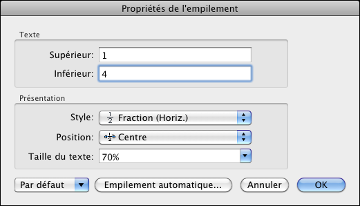

Boîte de dialogue Propriétés de l'empilement
Permet d'éditer le texte, son type d'empilement, son alignement et sa taille.
Résumé
Pour ouvrir la boîte de dialogue Propriétés de l'empilement, sélectionnez le texte empilé, cliquez avec le bouton droit, puis choisissez Propriétés de l'empilement dans le menu contextuel.
Vous pouvez éditer séparément le texte en majuscules et le texte en minuscules. Les options de présentation gèrent le style d'empilement, la position et la taille du texte empilé.
Liste d'options
Les options suivantes s'affichent.
Texte
Modifie le numérateur et le dénominateur d'une fraction empilée.
Supérieur
Modifie le numérateur (moitié supérieure) d'une fraction empilée.
Inférieur
Modifie le dénominateur (moitié inférieure) d'une fraction empilée.
Apparence
Edite le style, la position ou la taille du texte d'une fraction empilée.
Style
Indique un format de style pour le texte empilé : Fraction (Horizontale), Fraction (Diagonale), Tolérance et Décimale.
Empile le texte sélectionné en plaçant la première valeur de la fraction au dessus de la deuxième, les deux valeurs étant séparées par une ligne horizontale.
Empile le texte sélectionné en plaçant la première valeur au-dessus de la deuxième, les deux valeurs étant séparées par une ligne diagonale.
Tolérance
Empile le texte sélectionné en plaçant la première valeur de la fraction au dessus de la deuxième. Aucune ligne ne sépare les deux valeurs.
Décimale
Variante du style Tolérance qui aligne le point décimal des nombres inférieurs et supérieurs du texte sélectionné.
Position
Spécifie le mode d'alignement des fractions. L'alignement au centre est la valeur par défaut. Tous les textes empilés contenus dans un objet appliquent le même alignement.
Haut
aligne la partie supérieure de la fraction par rapport à celle de la ligne de texte.
Centre
Centre la fraction verticalement sur le milieu de la ligne de texte.
Bas
aligne la partie inférieure de la fraction sur la ligne de base du texte.
Taille du texte
Définit la taille du texte empilé en proportion de la taille définie dans le style de texte courant (entre 25 et 125 pour cent).
Valeurs par défaut
Enregistre les nouveaux paramètres comme valeurs par défaut ou rétablit les valeurs par défaut précédentes pour le texte empilé sélectionné.
Bouton Empilement automatique
Affiche la boîte de dialogue Propriétés de l'empilement automatique. La fonction d'empilement automatique empile uniquement les caractères numériques situés immédiatement avant et après les caractères accent circonflexe, barre oblique et dièse. Pour empiler des caractères non numériques ou du texte comprenant des espaces, sélectionnez le texte et cliquez sur Empiler dans le menu contextuel de l'éditeur de texte.
