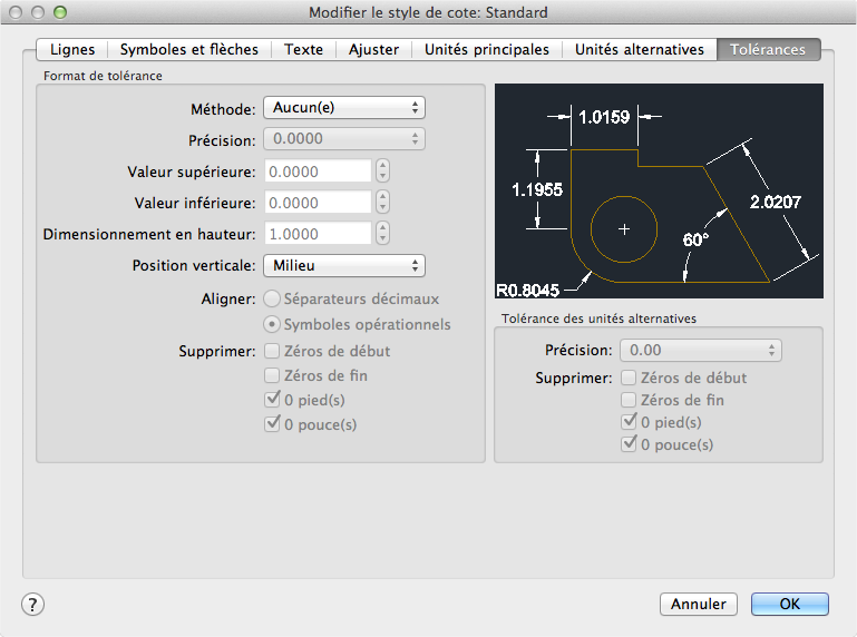

Onglet Tolérances
Spécifie l'affichage et le format des tolérances du texte de cote.
Liste d'options
Les options suivantes s'affichent.
Format de tolérance
Détermine le format de la tolérance.
Méthode
Définit la méthode de calcul de la tolérance (variable système DIMTOL).
  • Aucun(e) : Aucune tolérance n'est ajoutée. La variable système DIMTOL est définie sur 0.
  • Symétrique : Ajoute une expression de tolérance positive ou négative, dans laquelle une valeur de variation unique est appliquée à la cote. Un signe plus ou moins apparaît en regard de la cote. Entrez la valeur de tolérance dans la zone Valeur supérieure. La variable système DIMTOL est définie sur 1. La variable système DIMLIM est définie sur 0.
  • Ecart : Ajoute une expression de tolérance positive ou négative. Des valeurs de variation négatives et positives différentes sont appliquées à la cote. Le signe plus (+) précède la valeur de tolérance entrée dans la zone Valeur supérieure, et le signe moins (-), celle saisie dans la zone Valeur inférieure. La variable système DIMTOL est définie sur 1. La variable système DIMLIM est définie sur 0.
  • Limites : Crée une cote limite. Des valeurs maximale et minimale sont affichées, l'une sur l'autre. Le maximum est la valeur de la cote plus le contenu de la zone Valeur supérieure. Le minimum est la valeur de la cote moins le contenu de la zone Valeur inférieure. La variable système DIMTOL est définie sur 0. La variable système DIMLIM est définie sur 1.
  • Base : Crée une cote de base, qui affiche un cadre autour de l'étendue de la cote. La distance entre le texte et le cadre est stockée sous la forme d'une valeur négative dans la variable système DIMGAP.
Précision
Définit le nombre de décimales (variable système DIMTDEC).
Valeur supérieure
Définit la valeur maximale ou supérieure de la tolérance. Lorsque vous sélectionnez la méthode symétrique, cette valeur est utilisée pour la tolérance (variable système DIMTP).
Valeur inférieure
Définit la valeur minimale ou inférieure de la tolérance (variable système DIMTM).
Echelle de la hauteur
Définit la hauteur courante du texte de tolérance. Le rapport entre la hauteur de tolérance et la hauteur principale du texte de cote est calculé, et stocké dans la variable système DIMTFAC.
Position verticale
Gère la justification du texte pour les tolérances symétriques et de déviation.
  • Haut : Aligne le texte de tolérance avec le haut du texte de cote principal. Lorsque vous choisissez cette option, la variable système DIMTOLJ est définie sur 2.
  • Milieu : Aligne le texte de tolérance par rapport au milieu du texte de cote principal. Lorsque vous choisissez cette option, la variable système DIMTOLJ prend la valeur 1.
  • Bas : Aligne le texte de tolérance par rapport au bas du texte de cote principal. Lorsque vous choisissez cette option, la variable système DIMTOLJ prend la valeur 0.
Aligner
Contrôle l'alignement des valeurs de tolérance haute et basse lorsqu'elles sont empilées
Séparateurs décimaux
Les valeurs sont empilées selon leur séparateur de décimale.
Symboles opérationnels
Les valeurs sont empilées selon leur symbole d'opération.
Supprimer
Gère la suppression des zéros de début et de fin, et des valeurs de pieds et de pouces nulles (variable système DIMTZIN).
Zéros de début
Supprime les zéros de début de toutes les cotes décimales. Par exemple, 0.5000 devient .5000.
Zéros de fin
Supprime les zéros de fin de toutes les cotes décimales. Par exemple, 12.5000 devient 12.5 et 30.0000 devient 30.
0  Pieds
Supprime la partie en pieds d'une cote exprimée en pieds et pouces si la distance est inférieure à 1 pied. Par exemple, 0'-6 1/2" devient 6 1/2".
0  Pouces
Supprime la partie exprimée en pieds d'une cote en pieds et en pouces si la distance représente un nombre entier. Par exemple, 1'-0" devient 1'.
Tolérance des unités alternatives
Met en forme les unités de tolérance alternatives.
Précision
Affiche et définit le nombre de décimales (variable système DIMALTTD).
Supprimer
Gère la suppression des zéros de début et de fin, et des valeurs de pieds et de pouces nulles (variable système DIMALTTZ).
Zéros de début
Zéros de fin
0  Pieds
0  Pouces
Aperçu
Affiche les images de cotation d'exemple qui montrent les effets des changements que vous apportez aux paramètres de style de cote.
