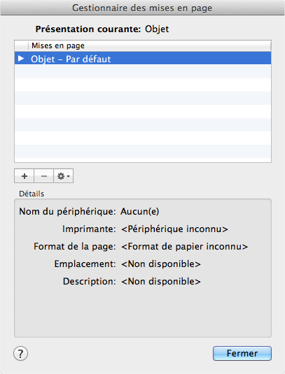

Affiche les mises en page du dessin sélectionné qui sont disponibles pour importation.
Les options suivantes s'affichent.
Affiche le dessin source contenant les mises en page répertoriées qui sont disponibles pour importation.
Répertorie les mises en page disponibles pour importation, ainsi que leur emplacement dans le dessin source. Les mises en page sélectionnées sont importées dans le dessin courant lorsque vous cliquez sur OK.
Lorsque vous importez des mises en page dans un fichier des autres mises en page pour un jeu de feuilles, seules les mises en page dont l'aire du tracé est définie sur Présentation ou Etendue sont répertoriées.
Indique le nom de la mise en page disponible pour importation.
Indique l'emplacement (présentation Objet ou présentation nommée) de la mise en page dans le dessin depuis lequel vous importez la mise en page.
Affiche des informations sur la mise en page sélectionnée.
Affiche le nom du périphérique de traçage spécifié dans la mise en page sélectionnée.
Affiche le type du périphérique de sortie spécifié dans la mise en page sélectionnée.
Affiche le format et l'orientation du papier spécifiés dans la mise en page sélectionnée.
Affiche l'emplacement physique du périphérique de sortie spécifié dans la mise en page sélectionnée.
Affiche un texte descriptif sur le périphérique de sortie spécifié dans la mise en page sélectionnée.
