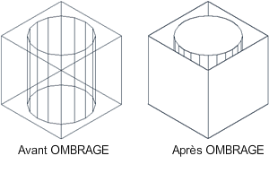

Affiche une image ombrée du dessin dans la fenêtre courante.
Les lignes masquées sont supprimées et un ombrage du dessin apparaît.
La commande OMBRAGE utilise les couleurs de l'objet que vous ombrez. L'ombre est calculée selon une source lumineuse directe située derrière l'observateur. Les modifications ultérieures ne sont reflétées dans l'objet ombré que lorsque vous exécutez de nouveau la commande OMBRAGE.
L'image ombrée reste affichée dans la fenêtre jusqu'à ce que celle-ci soit régénérée.
Sur les systèmes affichant moins de 256 couleurs, la commande OMBRAGE génère une image supprimant les lignes masquées et affiche les faces dans leurs couleurs initiales, sans effet de lumière.
