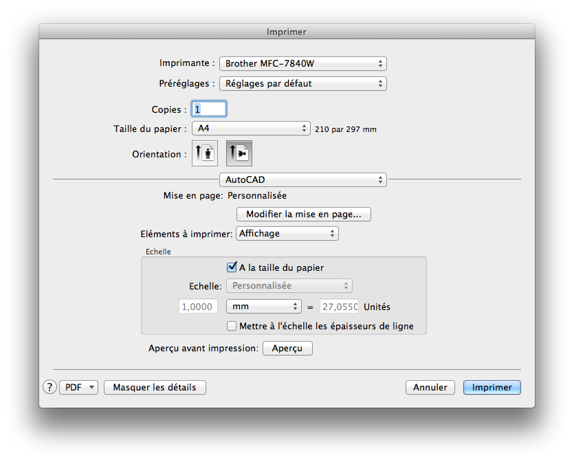

Boîte de dialogue Imprimer
Indique les paramètres du périphérique et du support et trace le dessin.
Résumé
Vous pouvez afficher plus d'options en cliquant sur le bouton Paramètres avancés à droite de la liste déroulante Imprimante.
La fonction d'impression vous permet d'imprimer une présentation unique à la fois. Si vous souhaitez imprimer plusieurs présentations simultanément, utilisez la commande PUBLIER.
Liste d'options
Les options suivantes s'affichent.
Imprimante
Spécifie un périphérique de sortie à utiliser lors de l'impression de présentations.
Si le périphérique de sortie sélectionné ne prend pas en charge le format de papier sélectionné de la présentation, un avertissement s'affiche ; vous pouvez alors sélectionner le format de papier par défaut du périphérique ou un format de papier personnalisé.
Cliquez sur le triangle de visibilité à droite de la liste déroulante Imprimante pour développer la boîte de dialogue Imprimer. Lorsque la boîte de dialogue est développée, des paramètres supplémentaires sont disponibles pour vous permettre de contrôler l'impression de la présentation.
Valeurs prédéfinies
Indique le nom de la valeur prédéfinie d'impression à utiliser pour l'impression de la présentation courante.
Les valeurs prédéfinies d'impression stockent les informations suivantes :
  • Nombre de copies
  • Triées
  • Recto verso
  • Taille du papier
  • Orientation
Copies
Indique le nombre de copies à imprimer. Cette option n'est pas disponible si vous imprimez dans un fichier électronique, tel qu'un fichier PDF.
Triées
Détermine si les impressions de plusieurs pages doivent être triées.
Recto verso
Détermine si les impressions de plusieurs pages doivent être imprimées recto verso.
Liste d'options - Présentation unique
Les options suivantes sont disponibles lors de l'impression d'une présentation.
Format de papier
Affiche les formats de papier standard disponibles pour le périphérique de sortie sélectionné. Si aucun périphérique de sortie n'est sélectionné, la liste complète des formats de papier standard apparaît pour vous permettre d'effectuer votre sélection.
Orientation
Détermine l'orientation du dessin sur le papier pour les traceurs qui prennent en charge l'orientation paysage ou portrait. L'icône de papier représente l'orientation du papier sélectionné. L'icône de lettre représente l'orientation du dessin sur la page.
Remarque : L'orientation du dessin peut également être modifiée par la variable système PLOTROTMODE.
Options d'impression
Spécifie les paramètres avancés à utiliser pour l'impression. Sélectionnez AutoCAD pour utiliser la mise en page associée à la présentation. Reportez-vous à l'aide de Mac OS pour plus d'informations sur les autres options.
Mise en page
Répertorie la mise en page nommée assignée à la présentation et vous permet de modifier les paramètres de mise en page de la présentation.
Nom
Affiche le nom de la mise en page assignée.
Modifier la mise en page
Affiche la boîte de dialogue Mise en page, dans laquelle vous pouvez modifier les paramètres de mise en page de la présentation.
Eléments à imprimer
Détermine l'aire du dessin à tracer.
Affichage
Génère la vue de la fenêtre courante dans la présentation courante.
Etendu
Génère la partie de l'espace courant du dessin qui contient les objets. Toutes les formes géométriques situées dans la présentation courante sont générées. Le dessin peut être régénéré pour permettre de recalculer l'étendue avant la sortie.
Vues Objet/Présentation
Trace une vue préalablement enregistrée via la commande -VUE.
Fenêtre
Génère la partie du dessin que vous avez spécifiée. Lorsque vous spécifiez les deux coins de la zone à générer, le bouton Fenêtre devient disponible.
Cliquez sur le bouton Fenêtre pour indiquer à l'aide du périphérique de pointage les deux coins de la zone à générer, ou entrez les valeurs des coordonnées.
Limites
Lors de la sortie d'une présentation, trace tout ce qui est contenu à l'intérieur de la zone d'impression du format de papier spécifié. L'origine est calculée à partir de 0,0 dans la présentation.
Lors de la sortie depuis la présentation Objet, trace toute la zone du dessin définie par les limites de la grille. Si la fenêtre courante n'affiche pas de vue en plan, cette option a le même effet que l'option Etendu.
Echelle
Gère la taille relative des unités de dessin par rapport aux unités tracées.
Remarque : Lorsque l'option Présentation est activée dans Eléments à imprimer, la présentation est tracée à l'échelle 1:1, indépendamment du paramètre défini dans Echelle.
A la taille du papier
Met le tracé à l'échelle pour qu'il s'adapte au format de papier sélectionné et affiche le facteur d'échelle personnalisé dans les zones Echelle, Pouces = et Unités.
Echelle
Définit l'échelle exacte de la sortie. Personnalisée permet de définir une échelle personnalisée. Pour créer une échelle personnalisée, indiquez le nombre de pouces (ou de millimètres) correspondant au nombre d'unités de dessin.
Remarque : Vous pouvez modifier la liste des échelles à l'aide de la commande MODIFLISTECHELLE.
Pouce(s) =/mm =
Indique le nombre de pouces ou de millimètres équivalant au nombre d'unités spécifié.
Pouces/mm
Spécifie les pouces ou mm pour l'affichage des unités. Le réglage par défaut est déterminé par le format de papier et change chaque fois qu'un nouveau format de papier est sélectionné.
Unité
Indique le nombre d'unités équivalant au nombre de pouces ou de millimètres spécifié.
Mettre à l'échelle épaisseurs de ligne
Met les épaisseurs de ligne à l'échelle en fonction de l'échelle du tracé. Généralement, les épaisseurs de ligne définissent l'épaisseur de trait des objets sortis, indépendamment de l'échelle.
PDF
Répertorie les options d'impression pour un fichier électronique. Certaines des options disponibles permettent de créer des fichiers PDF et des fichiers PostScript.
Aperçu
Affiche le dessin tel qu'il apparaîtra une fois imprimé sur papier. (Commande APERCU)
Quittez l'aperçu avant impression et retournez à la boîte de dialogue Imprimer pour terminer l'impression.
