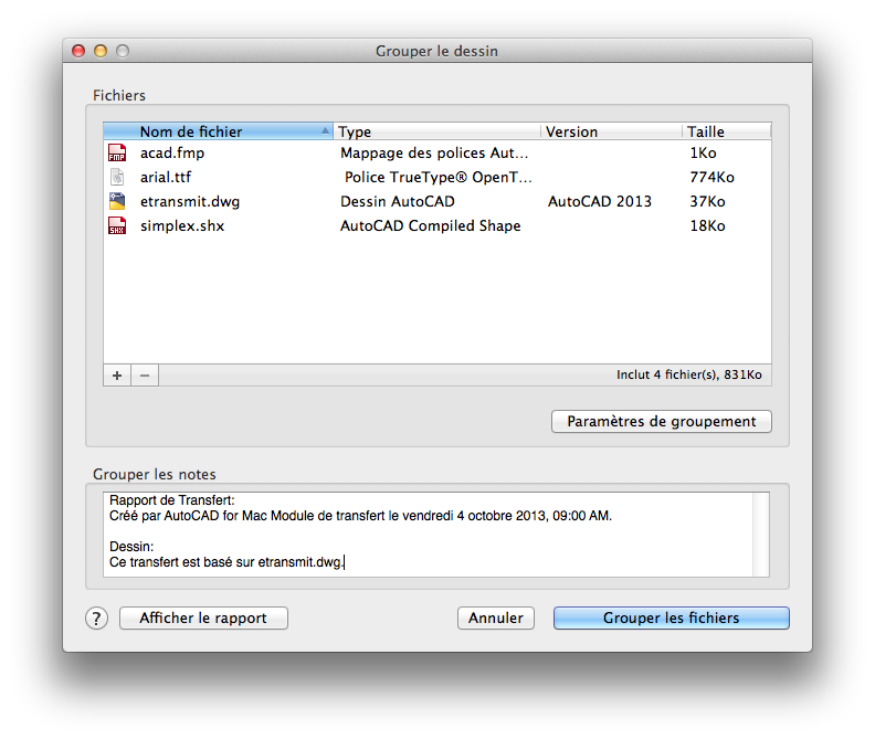

Groupe un jeu de dessins et des fichiers de dépendance dans une même unité en vue de les partager.
Par défaut, tous les fichiers associés au dessin courant (tels que les fichiers externes, les styles de tracé et les polices) sont listés. Vous pouvez ajouter des fichiers au module de transfert ou supprimer des fichiers existants.
Si une feuille de la liste n'est pas disponible, elle est référencée (en tant que xréf) par une autre feuille du module de transfert et automatiquement inclue dans celui-ci.Les options suivantes s'affichent.
Affiche la liste de fichiers à inclure dans le module de transfert. Pour ajouter ou supprimer des fichiers, cliquez respectivement sur le signe plus (+) ou le signe moins (-).
Affiche la boîte de dialogue Paramètres de groupement pour spécifier des options de transfert supplémentaires.
Fournit un espace qui permet d'entrer des remarques concernant un module de transfert. Les remarques sont incluses dans le rapport de transfert.
Affiche les informations de rapport incluses dans le module de transfert. Inclut les éventuelles remarques de transfert entrées et les remarques de distribution générées automatiquement et détaillant les étapes à suivre pour que le module de transfert fonctionne correctement. Par exemple, si des polices SHX sont détectées dans l'un des dessins de transfert, on vous indique où ces fichiers doivent être copiés pour qu'ils soient détectés sur le système sur lequel le module de transfert est installé. Si vous avez créé un fichier texte de notes par défaut, celles-ci sont également incluses dans le rapport.
