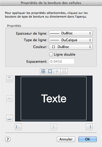

Boîte de dialogue Propriétés de la bordure des cellules
Définit les propriétés des bordures des cellules d'un tableau.

Propriétés
Gère les propriétés des bordures des cellules de tableau sélectionnées.
Epaisseur de ligne
Définit l'épaisseur de ligne à utiliser pour les bordures affichées. Si vous utilisez une épaisseur de ligne importante, il est possible que vous ayez à modifier les marges de cellule.
Type de ligne
Définit le type de ligne à utiliser pour les bordures affichées.
Couleur
Définit la couleur à utiliser pour les bordures affichées.
Ligne double
Lorsque ce paramètre est sélectionné, une bordure à ligne double est ajoutée aux cellules sélectionnées.
Espacement
Détermine l'espacement des bordures à lignes doubles. La valeur par défaut est 0.1800.
Aperçu
Affiche un aperçu de l'apparence des bordures du tableau sélectionné.
Remarque : Les types de ligne n'apparaissent pas dans l'aperçu.
Toutes les bordures
Applique les paramètres de propriétés de bordure à toutes les bordures des cellules de tableau sélectionnées.
Bordures extérieures
Applique les paramètres de propriétés de bordure aux bordures extérieures des cellules de tableau sélectionnées.
Bordures intérieures
Applique les paramètres de propriétés de bordure aux bordures intérieures des cellules de tableau sélectionnées.
Aucune bordure
N'applique les paramètres de propriétés de bordure à aucune des bordures des cellules de tableau sélectionnées.
Bordure supérieure
Applique les paramètres de propriétés de bordure aux bordures supérieures des cellules de tableau sélectionnées.
A l'intérieur de la bordure horizontale
Applique les paramètres de propriétés de bordure aux bordures horizontales intérieures des cellules de tableau sélectionnées.
Bordure inférieure
Applique les paramètres de propriétés de bordure aux bordures inférieures des cellules de tableau sélectionnées.
Bordure gauche
Applique les paramètres de propriétés de bordure aux bordures gauches des cellules de tableau sélectionnées.
A l'intérieur de la bordure verticale
Applique les paramètres de propriétés de bordure aux bordures verticales intérieures des cellules de tableau sélectionnées.
Bordure droite
Applique les paramètres de propriétés de bordure aux bordures droites des cellules de tableau sélectionnées.
