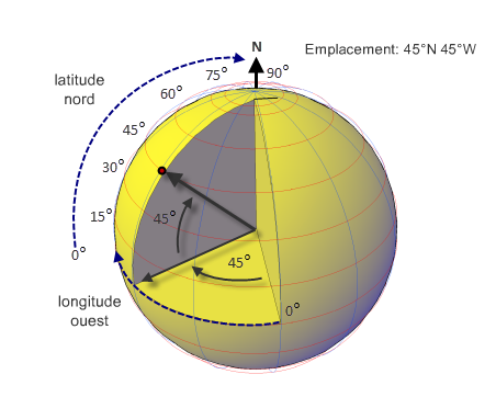

Deux types de systèmes de coordonnées SIG sont couramment utilisés. Il s'agit des systèmes de coordonnées géographiques et des systèmes de coordonnées projetées.
Les systèmes de coordonnées géographiques prennent en compte la courbure de la Terre et un emplacement est généralement spécifié en indiquant la latitude, la longitude et l'élévation.
Comme la Terre n'est pas parfaitement ronde, aucun système de coordonnées géographiques ne permet de définir avec précision tous les emplacements à la surface de la Terre. Par conséquent, diverses organisations définissent des systèmes de coordonnées locaux, où les mesures sont effectuées localement à partir d'un datum local.
Les systèmes de coordonnées locaux sont plus précis, car ils présentent un alignement plus proche avec la surface de la Terre dans cette localité, par rapport à un datum relatif à la Terre. Généralement, plusieurs systèmes de coordonnées peuvent couvrir l'emplacement de votre choix. En règle générale, le système de coordonnées possédant le datum le plus proche de cet emplacement est considéré comme le plus précis.
