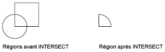

La commande INTERSECT permet de créer une région 2D à partir de la zone superposée de deux régions existantes ou plus. Vous ne pouvez utiliser que des régions avec la commande INTERSECT.
Les régions ne peuvent être coupées que par des régions situées sur le même plan. Vous pouvez toutefois exécuter simultanément plusieurs opérations INTERSECT en sélectionnant des jeux de régions sur des plans distincts. Les régions coupées et séparées sont ensuite produites sur chaque plan.
