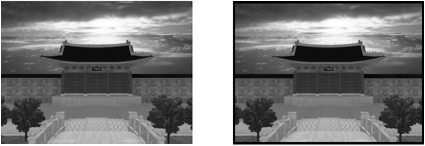

Vous pouvez afficher ou masquer les contours de délimitation d'une image raster dans un dessin.
Une fois masqués, les contours ne peuvent pas être tracés ni affichés. Par ailleurs, le masquage des contours vous interdit la sélection de l'image avec le périphérique de pointage, ce qui permet d'éviter tout déplacement ou toute modification accidentelle de celle-ci. Toutefois, les images peuvent toujours être sélectionnées si elles ne se trouvent pas sur un calque verrouillé, par exemple si l'image fait partie d'un jeu de sélection nommé qui a été créé avec l'option Tous. Lorsque les contours des images sont masqués, les images délimitées restent affichées dans les limites spécifiées ; seuls les contours sont concernés. Les opérations d'affichage et de masquage des contours s'appliquent à toutes les images attachées à votre dessin.
Lorsque le cadre d'image est désactivé, vous ne pouvez pas sélectionner d'images en utilisant les options de saisie ou de fenêtre de la commande SELECT.
