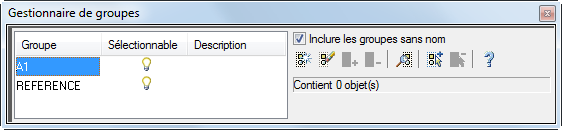

SELGROUP (commande)
Ouvre l'ancien Gestionnaire de groupes.
Les groupes permettent d'associer facilement des éléments de dessin que vous devez manipuler en un seul bloc.
Liste d'options
Les options suivantes s'affichent.
Grouper
Affiche le nom des groupes existants. Un nom de groupe peut comporter jusqu'à 31 caractères. Ceux-ci peuvent être des lettres, des chiffres ou les caractères spéciaux dollar ($), trait d'union (-) et trait de soulignement (_). Les espaces ne sont pas autorisés. Le nom s'affiche en majuscules.
Si vous sélectionnez la case à cocher Inclure les groupes sans nom, la liste contient les noms par défaut attribués aux groupes sans nom (*A1, *A2, etc.).
Sélectionner
Indique si un groupe peut être sélectionné. Si tel est le cas, la sélection d'un objet du groupe entraîne la sélection du groupe. Les objets sur les calques gelés ou verrouillés ne sont pas sélectionnés.
Lorsqu'un groupe ne peut être sélectionné, l'icône représentant une ampoule est grisée et la sélection d'un seul membre du groupe limite la sélection à l'objet correspondant. Lorsque la variable système PICKSTYLE est paramétrée sur 0, aucun groupe ne peut être sélectionné.
Description
Décrit le groupe sélectionné. Vous pouvez entrer une description à tout moment. Pour cela, sélectionnez un groupe et cliquez dans la colonne Description.
Précise si des groupes sans nom sont répertoriés. Si cette option n'est pas sélectionnée, seuls les groupes nommés sont affichés.
Créer un groupe
Permet de créer un groupe à partir des objets sélectionnés. Si vous cliquez sur Créer un groupe, le curseur passe dans la colonne Groupe pour vous permettre d'entrer un nom de groupe.
Décomposer
Permet de supprimer le groupe sélectionné de la liste affichée dans le Gestionnaire de groupes et de supprimer l'association d'objets correspondante.
Ajouter au groupe
Permet d'ajouter les objets sélectionnés au groupe sélectionné dans la zone Groupe.
Supprimer du groupe
Permet de supprimer les objets sélectionnés du groupe sélectionné dans la zone Groupe. Pour utiliser cette option, vous devez au préalable désactiver l'option Sélectionnable.
Détails
Affiche la boîte de dialogue Gestionnaire de groupes — Détails. Elle contient la liste des groupes créés dans la colonne Groupe. Sélectionnez un nom pour afficher le nombre d'objets que contient le groupe et sa description.
Sélectionner un groupe
Permet de sélectionner tous les objets du groupe désigné. Pour effectuer cette opération, sélectionnez le groupe dans la colonne Groupe et cliquez sur Sélectionner un groupe.
Remarque : Lorsque la variable système PICKADD est définie sur 1, vous pouvez ajouter ou supprimer des objets dans le jeu de sélection courant. Lorsque la variable système PICKADD est définie sur 0, le jeu de sélection courant est remplacé par un nouveau jeu.
Désélectionner un groupe
Permet de supprimer un groupe d'un jeu de sélection. Si plusieurs groupes ont été sélectionnés, vous pouvez en supprimer un du jeu en cliquant sur son nom dans la zone Groupe.
