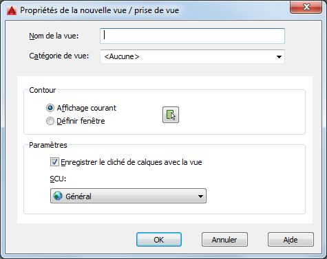

Boîte de dialogue Nouvelle vue
Crée une vue.
Liste d'options
Les options suivantes s'affichent.
Nom de la vue
Spécifie le nom de la vue.
Catégorie de vues
Spécifie une catégorie pour la vue existante.
Contour
Définit la zone du dessin qui est attribuée à la vue existante.
Affichage courant
Utilise l'affichage courant comme nouvelle vue.
Définir fenêtre
Utilise comme nouvelle vue une fenêtre, que vous définissez dans la zone de dessin en désignant deux coins opposés.
Bouton Définir fenêtre d'affichage
Ferme provisoirement les boîtes de dialogue Nouvelle vue et Gestionnaire de vues afin que vous puissiez utiliser le périphérique de pointage pour définir les coins opposés de la fenêtre Nouvelle vue.
Paramètres
Propose des options d'enregistrement de paramètres avec la vue existante.
Enregistrer le cliché de calques avec la vue
Enregistre les paramètres de la visibilité de calque courante avec la nouvelle vue existante.
SCU
Pour les vues des présentations et des modèles, spécifie un SCU à enregistrer avec la nouvelle vue.
