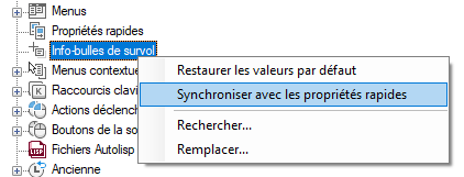

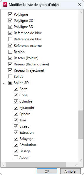

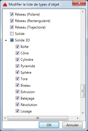

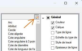

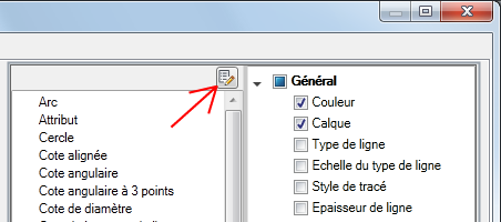

Si un type d'objet est sélectionné, ses propriétés s'affichent dans une info-bulle de survol lorsque le curseur est placé sur un objet de même type. Si vous ne voulez pas qu'un type d'objet prenne en charge les info-bulles, désactivez la case à cocher en regard de celui-ci.

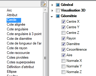

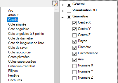

Si une propriété est sélectionnée, celle-ci s'affiche dans une info-bulle de survol lorsque le curseur est placé sur un objet du type sélectionné dans la fenêtre de dessin. Pour supprimer une propriété du type d'objet sélectionné, désélectionnez la case à cocher en regard de celle-ci.
