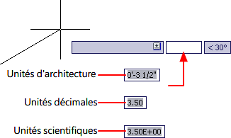

Spécifiez le format et le nombre de décimales pour les unités linéaires et angulaires.
Vous avez le choix entre plusieurs conventions courantes pour représenter le format et la précision des distances linéaires et des coordonnées affichées dans la palette Propriétés, la fonction de saisie dynamique, la barre d'état et autres emplacements.
Par exemple, voici trois variantes de saisie dynamique.
