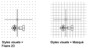

Vous pouvez modifier le style d'affichage de la grille à l'aide des options disponibles dans l'onglet Accrochage/Grille de la boîte de dialogue Paramètres de dessin. Par exemple, la grille s'affiche sous la forme d'un ensemble rectangulaire de lignes par défaut, mais vous pouvez choisir le style de grille en pointillés hérité lorsque le style visuel Filaire 2D est utilisé.

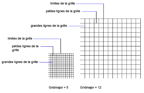

Une autre option d'affichage permet de contrôler la zone couverte par la grille. Vous pouvez limiter l'étendue de la grille à une zone rectangulaire si vous ne souhaitez pas qu'elle couvre l'ensemble du plan XY du SCU. Cette option est utile si vous devez limiter votre travail à une partie de la zone de dessin.
Si la grille est affichée sous forme de lignes plutôt que sous forme de points, des lignes plus foncées appelées lignes principales de la grille s'affichent à intervalles réguliers. Lorsque vous travaillez avec des unités décimales ou avec les pieds et les pouces, les lignes principales de la grille sont tout particulièrement utiles pour mesurer rapidement les distances. Vous pouvez déterminer la fréquence des lignes principales de la grille dans la boîte de dialogue Paramètres de dessin.
Pour désactiver l'affichage des lignes principales de la grille, définissez leur fréquence avec la valeur 1.

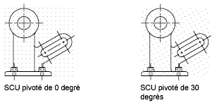

Si vous devez dessiner le long d'un angle ou d'un alignement spécifique, vous pouvez changer la grille et l'angle d'accrochage en pivotant le système de coordonnées utilisateur (SCU). Cette rotation s'applique aussi au réticule. Dans l'exemple suivant, le SCU est pivoté à 30 degrés afin de correspondre à l'angle du support d'ancrage.
Les points d'accrochage et de la grille sont toujours alignés avec l'origine du SCU. Si vous devez décaler la grille et l'origine d'accrochage de la grille, déplacez le SCU.
