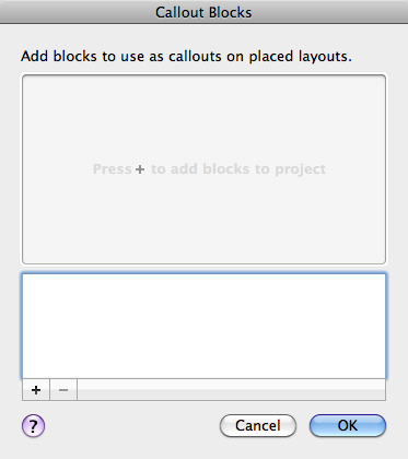

Blocs repères de vue (boîte de dialogue)
Répertorie, ajoute ou supprime les blocs repères de vue à utiliser dans le projet courant.
Liste d'options
Les options suivantes s'affichent.
Aperçu
Affiche un aperçu lorsqu'un bloc est sélectionné.
Liste de blocs
Affiche la liste des blocs disponibles à utiliser avec le projet courant.
Ajouter un bloc (+)
Affiche la boîte de dialogue Sélectionner un fichier dessin. Sélectionnez le fichier dessin à utiliser en tant que bloc repère de vue ou dessin contenant les blocs à utiliser.
Supprimer un bloc (-)
Supprime le bloc sélectionné de la liste des blocs repères de vue.
