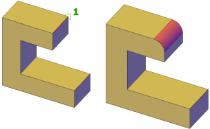

Arrondit et raccorde les arêtes des objets solides.
Méthodes d'accès
Bouton
 Barre d'outils : Jeu d'outils Modélisation Groupe d'outils Solides - Modifier Arête de raccord
 Menu:  Modification Edition de solides Arête de raccord
Résumé
Vous pouvez sélectionner plusieurs arêtes. Entrez une valeur pour le rayon du raccord ou cliquez et faites glisser la poignée de raccord.
Liste des invites
Les invites suivantes s'affichent.
Sélectionnez une arête
Indique une ou plusieurs arêtes sur le même corps solide à raccorder. Après avoir appuyé sur Entrée, vous pouvez faire glisser la poignée de raccord pour spécifier un rayon ou utiliser l'option Rayon.
Chaîne
Indique plusieurs arêtes lorsque les arêtes sont tangentes les unes aux autres.
Boucle
Spécifie une boucle d'arêtes sur la face d'un solide. Pour les arêtes, il existe deux boucles possibles. Après avoir sélectionné une arête de boucle, vous êtes invité à Accepter la sélection actuelle ou à choisir la boucle suivante (Suivant).
Rayon
Spécifie une valeur de rayon.
