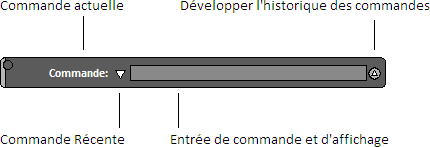

Affichage et modification dans l'historique des commandes
Vous pouvez copier du texte de l'historique des commandes afin de répéter des commandes.
Vous pouvez développer et réduire l'historique des commandes sur la ligne de commande à l'aide du contrôle correspondant.
Dans l'historique des commandes, utilisez les flèches haut et bas, la barre de défilement ou une tout autre méthode de défilement pour rechercher et mettre en surbrillance des commandes, des variables système et du texte saisis précédemment.
Par défaut, lorsque vous appuyez sur Cmd-C, le texte mis en surbrillance est copié dans le Presse-papiers. Lorsque vous appuyez sur Cmd-V, le texte contenu dans le Presse-papiers est collé dans la ligne de commande.
Pour copier tout le texte de l'historique des commandes dans le Presse-papiers, cliquez avec le bouton droit de la souris et choisissez Copier l'historique dans le menu contextuel ou entrez la commande COPIERHIST. Pour enregistrer les commandes automatiquement dans un fichier journal à partir de la commande suivante, entrez la commande FICHJOURNAC.
