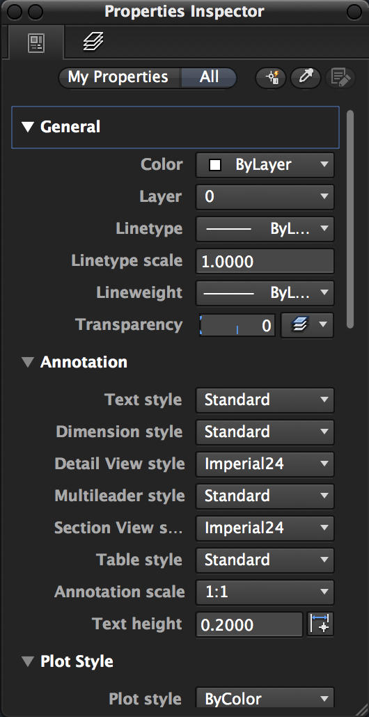

Palette Inspecteur des propriétés
Affiche les propriétés de l'objet ou de l'ensemble d'objets sélectionné.
Propriétés courantes

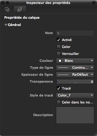

Propriétés du calque
Résumé
Lorsque vous sélectionnez plusieurs objets, seules leurs propriétés communes s'affichent. Lorsque vous ne sélectionnez aucun objet, seuls les paramètres courants des propriétés générales s'affichent.
Vous pouvez spécifier une nouvelle valeur pour modifier les propriétés modifiables. Cliquez sur la valeur et utilisez l'une des méthodes suivantes :
Liste d'options
Les options suivantes s'affichent.
Courant
Affiche les propriétés pour le dessin courant ou les objets sélectionnés.
Calque
Affiche les propriétés pour le calque sélectionné dans la liste des calques de la palette des calques.
Type d'objet
Affiche le type des objets sélectionnés et filtre les objets que vous modifiez.
Onglet Mes propriétés
Affiche votre liste personnalisée de propriétés que vous avez sélectionnées à l'aide du bouton Personnaliser les propriétés.
Onglet Tout
Affiche toutes les propriétés associées au dessin courant ou aux objets sélectionnés.
