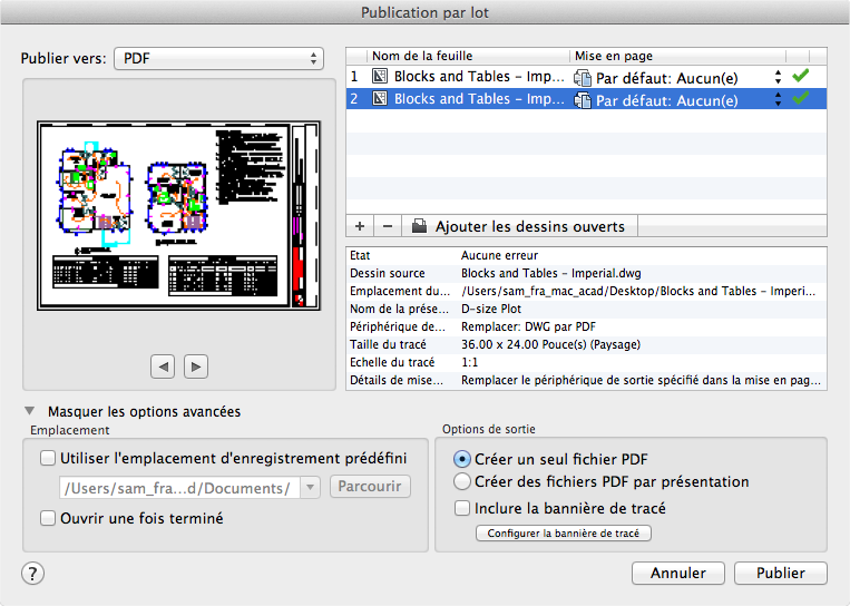

Boîte de dialogue Publication par lot
Indique les feuilles de dessin que vous pouvez regrouper, réorganiser et publier sous forme de jeu de dessins à feuilles multiples.
Résumé
Vous pouvez publier le jeu de dessins dans un fichier PDF, ou l'envoyer vers l'imprimante spécifiée dans la mise en page pour en réaliser une copie papier.
Liste d'options
Les options suivantes s'affichent.
Publier vers
Définit la façon dont les présentations doivent être publiées. Vous pouvez publier dans un fichier PDF (jeu de dessins électronique) ou vers l'imprimante spécifiée dans la mise en page (jeu de dessins papier).
PDF
Indique que les présentations doivent être publiées dans un fichier PDF.
Imprimante d'après la mise en page
Indique que le périphérique de sortie spécifié dans la mise en page de chaque présentation sera utilisé.
Aperçu
Affiche un aperçu de la présentation sélectionnée dans la liste des feuilles. Cliquez sur les boutons Suivant et Précédent pour afficher un autre aperçu dans la liste des feuilles.
Liste de feuilles
Contient la liste des feuilles de dessin à inclure pour publication. Cliquez sur la colonne de mise en page pour modifier les paramètres de la feuille. Utilisez le menu contextuel pour ajouter des feuilles ou apporter d'autres changements à la liste.
Nom de la feuille
Associe le nom du dessin et le nom de présentation à l'aide d'un tiret (-). Les noms de feuille de dessin doivent être uniques au sein d'un fichier PDF.
Mise en page
Affiche la mise en page nommée de la feuille. Vous pouvez changer la mise en page en cliquant sur le nom de la mise en page et en sélectionnant une autre mise en page dans la liste. Vous ne pouvez appliquer aux feuilles de l'objet que des mises en page d'objet et seules les mises en page de présentations nommées s'appliquent aux feuilles de la présentation nommée.
Etat
Affiche l'état de la feuille lorsqu'elle est chargée dans la liste des feuilles.
Gérer la liste des feuilles
Ajoute et supprime des présentations de la liste des feuilles.
Ajouter des feuilles (+)
Affiche la boîte de dialogue Choix des dessins (boîte de dialogue standard de sélection de fichiers), qui permet de sélectionner les dessins à ajouter à la liste des feuilles. Les noms des présentations de ces fichiers sont extraits et une feuille est ajoutée à la liste pour chaque objet et présentation nommée du dessin. Vous pouvez utiliser la liste Ajouter du contenu pour spécifier d'extraire la présentation d'objet uniquement, les présentations nommées uniquement, ou les deux.
Les noms initiaux des feuilles sont créés à partir du nom du dessin de base et de celui de la présentation ou du mot Objet, séparés par un tiret (-).
Supprimer les feuilles (-)
Supprime la sélection de feuilles de la liste.
Ajouter les dessins ouverts
Ajoute la présentation d'objet et toutes les présentations nommées aux dessins actuellement ouverts.
Menu contextuel de la liste des feuilles
Les options suivantes sont disponibles lorsque vous cliquez avec le bouton droit de la souris sur une feuille :
Placer au début
Déplace les feuilles sélectionnées vers le haut de la liste.
Déplacer vers le haut
Déplace la feuille sélectionnée d'une position vers le haut dans la liste.
Déplacer vers le bas
Déplace la feuille sélectionnée d'une position vers le bas dans la liste.
Placer à la fin
Déplace les feuilles sélectionnées vers le bas de la liste.
Détails de la feuille
Affiche les informations suivantes sur la feuille sélectionnée : état, dessin source, emplacement du dessin, nom de la présentation, périphérique de traçage, taille du tracé, échelle du tracé et détails de la mise en page.
Imprimante d'après la mise en page - Options
Les options suivantes sont spécifiques à la publication vers une imprimante.
Nombre de copies
Indique le nombre de copies à publier.
Inclure la bannière de tracé
Place une bannière sur un coin de chaque dessin et le relie à un fichier. Cliquez sur Configurer la bannière de tracé pour afficher la boîte de dialogue Paramètres de la bannière du tracé, puis spécifiez le contenu et l'aspect de cette bannière.
PDF - Options
Les options suivantes sont spécifiques à la publication vers un fichier PDF.
Afficher/Masquer les options avancées
Affiche des options supplémentaires disponibles lors de la publication au format PDF.
Emplacement
Spécifie l'emplacement d'enregistrement du fichier PDF et affiche le PDF une fois la publication terminée.
Utiliser l'emplacement d'enregistrement prédéfini
Spécifiez l'emplacement d'enregistrement des fichiers PDF par défaut. Lors de la publication d'un seul fichier PDF, vous pouvez spécifier son emplacement après avoir cliqué sur l'option Publier.
Ouvrir une fois terminé
Une fois la publication terminée, le fichier PDF s'ouvre dans une application de visualisation.
Options de sortie
Indique comment les présentations doivent être générées pour les fichiers PDF et si une bannière est incluse dans chaque présentation.
Créer un seul fichier PDF
Un fichier PDF à plusieurs feuilles est créé et contient toutes les présentations de la liste des feuilles.
Créer des fichiers PDF par présentation
Un fichier PDF unique est créé pour chaque présentation de la liste des feuilles.
Publier
Lance l'opération de publication.
Pour afficher des informations sur les feuilles publiées, notamment les erreurs ou les avertissements, cliquez sur la fenêtre de message de rapport des détails du tracé pour afficher la boîte de dialogue Détails d'impression. Ces informations sont également enregistrées dans le fichier journal de tracé et de publication.
