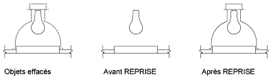

REPRISE rétablit les objets effacés par la dernière commande EFFACER.
Vous pouvez également utiliser REPRISE après BLOC ou WBLOC, puisque ces commandes permettent d'effacer les objets sélectionnés après la création d'un bloc.
Vous ne pouvez pas utiliser la commande REPRISE pour restaurer les objets d'un calque supprimé à l'aide de la commande PURGER.
