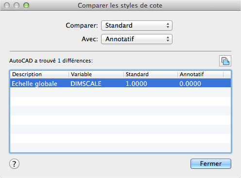

Boîte de dialogue Comparer les styles de cote
Compare les propriétés de deux styles de cote ou affiche les propriétés d'un style.
Résumé
Vous pouvez exporter les résultats de la comparaison dans le Presse-papiers, puis les coller dans d'autres applications.
Liste d'options
Les options suivantes s'affichent.
Comparer
Indique le premier style de cote pour la comparaison.
La commande
Indique le deuxième style de cote pour la comparaison. Si vous définissez le deuxième style sur <aucun> ou sur le même style que le premier, toutes les propriétés du style de cote s'affichent.
Les résultats de la comparaison s'affichent automatiquement avec les informations suivantes :
  • Description de la propriété de style de cote.
  • Variable système gérant la propriété.
  • Valeurs des variables système des propriétés de style qui diffèrent pour chaque style de cote.
Résultat
Affiche les résultats de la comparaison des styles de cote. Si vous comparez deux styles différents, les propriétés qui diffèrent s'affichent. Si vous définissez le deuxième style sur <aucun> ou sur le même style que le premier, toutes les propriétés du style de cote s'affichent.
Copier vers le Presse-papiers
Copie les résultats de la comparaison dans le Presse-papiers. Vous pouvez ensuite coller ces résultats dans d'autres applications, telles qu'un traitement de texte ou un tableur.
