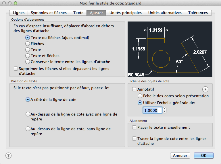

Onglet Ajuster
Détermine l'emplacement du texte de cote, des pointes de flèche, des lignes de repère et de la ligne de cote.
Liste d'options
Les options suivantes s'affichent.
Options d'ajustement
Détermine le positionnement du texte et des pointes de flèche par rapport à l'espace disponible entre les lignes d'attache.
Lorsque l'espace est suffisant, le texte et les pointes de flèche sont placés entre les lignes d'attache. Dans le cas contraire, le texte et les pointes de flèche sont placés selon les paramètres entrés sous Options d'ajustement (Variables système DIMATFIT, DIMTIX et DIMSOXD)
Texte ou flèches (ajust. optimal)
Déplace soit le texte, soit les pointes de flèche à l'extérieur des lignes d'attache, selon ce qui est le plus approprié (variable système DIMATFIT).
  • Lorsque l'espace est suffisant pour le texte et les pointes de flèche, place ces deux éléments entre les lignes d'attache. Dans le cas contraire, le programme déplace le texte ou les pointes de flèche selon ce qui est le plus approprié.
  • Lorsque l'espace n'est suffisant que pour le texte, place le texte entre les lignes d'attache et les pointes de flèche en dehors.
  • Lorsque l'espace n'est suffisant que pour les pointes de flèche, place les pointes entre les lignes d'attache et le texte en dehors.
  • Si l'espace disponible ne convient ni pour les pointes de flèche ni pour le texte, AutoCAD place tout à l'extérieur des lignes d'attache.
Flèches
Déplace tout d'abord les pointes de flèche à l'extérieur des lignes d'attache, puis le texte (variable système DIMATFIT).
  • Lorsque l'espace est insuffisant pour les pointes de flèche, place à la fois les pointes de flèche et le texte en dehors des lignes d'attache.
Texte
Déplace tout d'abord le texte à l'extérieur des lignes d'attache, puis les pointes de flèche (variable système DIMATFIT).
  • Lorsque l'espace est insuffisant pour le texte, place à la fois le texte et les pointes de flèche en dehors des lignes d'attache.
Texte et flèches
Lorsque l'espace est insuffisant pour le texte et les pointes de flèche, déplace ces deux éléments à l'extérieur des lignes d'attache (variable système DIMATFIT).
Conserver le texte entre les lignes d'attache
Place toujours le texte entre les lignes d'attache (variable système DIMTIX).
Supprimer les flèches si elles dépassent le cadre des lignes d'attache
Supprime les pointes de flèche lorsque l'espace est insuffisant à l'intérieur des lignes d'attache (variable système DIMSOXD).
Position du texte
Définit l'emplacement du texte de cote lorsqu'il est déplacé par rapport à la position par défaut définie par le style de cote (variable système DIMTMOVE).
A côté de la ligne de cote
Lorsque cette option est sélectionnée, la ligne de cote est déplacée chaque fois que le texte de cote change de position (variable système DIMTMOVE).
Au-dessus de la ligne de cote avec une ligne de repère
Lorsque cette option est sélectionnée, les lignes de cote ne sont pas déplacées quand le texte change de position. Si vous éloignez le texte de la ligne de cote, une ligne de repère reliant le texte à la ligne de cote est créée. La ligne de repère n'est pas utilisée lorsque le texte est trop près de la ligne de cote (variable système DIMTMOVE).
Au-dessus de la ligne de cote, sans ligne de repère
Lorsque cette option est sélectionnée, les lignes de cote ne sont pas déplacées quand le texte change de position. Le texte éloigné de la ligne de cote n'est pas relié à celle-ci avec une ligne de repère (variable système DIMTMOVE).
Echelle des objets de cote
Définit la valeur d'échelle de cote complète ou l'échelle de l'espace papier.
Annotatif
Indique que la cote est annotative. Cliquez sur l'icône d'information pour en savoir plus sur les objets annotatifs.
Echelle des cotes selon présentation
Détermine un facteur d'échelle sur la base de l'échelle établie entre la fenêtre d'espace objet courante et l'espace papier (variable système DIMSCALE).
Lorsque vous travaillez dans l'espace papier et non dans une fenêtre de l'espace objet, ou lorsque TILEMODE est définie sur 1, le programme utilise le facteur d'échelle par défaut (1.0) pour la variable système DIMSCALE.
Utiliser l'échelle générale de
Définit une échelle pour tous les paramètres de style de cote relatifs à la taille, à la distance ou à l'espacement, y compris la taille du texte et des pointes de flèche. Cette échelle ne modifie pas les valeurs de mesure des cotes (variable système DIMSCALE).
Ajustement
Propose des options supplémentaires pour placer le texte de cote.
Placer le texte manuellement
Ignore tous les paramètres de justification horizontale et place le texte à l'emplacement spécifié en réponse à l'invite de position de la ligne de cote (variable système DIMUPT).
Tracer ligne de cote entre lignes d'attache
Trace les lignes de cote entre les points mesurés, même si les pointes de flèche se trouvent à l'extérieur de ces points (variable système DIMTOFL).
Aperçu
Affiche les images de cotation d'exemple qui montrent les effets des changements que vous apportez aux paramètres de style de cote.
