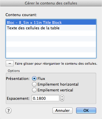

Boîte de dialogue Gérer le contenu des cellules
Affiche le contenu de la cellule sélectionnée.
Méthodes d'accès
 Barre d'outils : Viseur Cellule de tableau (développé) Gérer le contenu des cellules
Liste d'options
Les options suivantes s'affichent.
Contenu courant
Répertorie tout le texte et tous les blocs contenus dans la cellule sélectionnée par ordre d'apparition. Le texte est signalé par l'étiquette Texte des cellules de la table. Les blocs sont signalés par la mention "Bloc" précédant le nom du bloc.
Supprimer (-)
Supprime le contenu sélectionné de la cellule du tableau.
Options
Modifie la direction et l'espacement du contenu de la cellule.
Présentation
Modifie la direction dans laquelle le contenu de la cellule apparaît.
Flux
Place le contenu de la cellule en fonction de la largeur de la cellule.
Empilement horizontal
Place le contenu de la cellule horizontalement, quelle que soit la largeur de la cellule.
Empilement vertical
Place le contenu de la cellule verticalement, quelle que soit la hauteur de la cellule.
Espacement
Déterminer l'espacement entre le texte et/ou les blocs au sein de la cellule.
